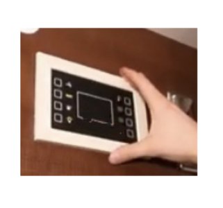

Hej,
Är ägare till en McLouis Ness 2016 och tänkte kolla om expertisen här klubben kan komma på något som löser mitt problem…
När jag nu startar upp HB efter vintern så är manöverpanelen stendöd ☹️
- Jag har kollat alla säkringar på EBL och dom är hela.
- Batteriet är från 2023 och fulladdat
- Jag har stängt av och satt igång huvudströmbrytaren ett flertal gånger
- Jag har lossat batterikabeln i drygt 8 timmar innan jag kopplat den igen.
- Panelen till värmepannan är fungerade.
- Allt gällande bildelen fungerar perfekt…problemet är bara i bodelen.
Vad kan tänkas vara problemet?
Hälsningar
//Janne
    100,9 KB · Visningar: 35
Finns det ingen på och av knapp för detta. Kanske en lätt tryckning på panelen. Hur gjorde du tidigare år för att starta den.
Hoppas det löser sig för dig.
