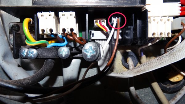

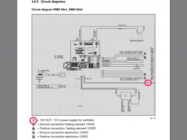

Ska montera en fläkt bakom kylskåpet och såg på elschemat att det finns en förberedd anslutning för just detta.

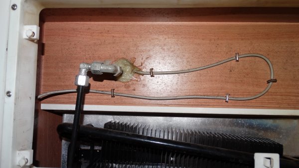

När jag kolla anslutning så var det redan en kabel inkopplad, kabeln går upp till den övre delen av kylskåpet och in bakom ugnen (jämte gasolen till ugnen)
Kan det vara så att den är kopplad för tändning av ugnen istället?:mad:

Hejsan, vet tyvärr inte svaret säkert, men om sladden går in uppe vid ugnen så är det nog mycket troligt att de har lånat lite ström från kylskåpet till ugnens tändning och/eller ev. ugnsbelysning.
Det blir väl, det klassiska svaret :), mät så det ligger 12V hela tiden på anslutningen om du har ett mätinstrument, ta bort en eller båda sladdarna så märker du om ugnen saknar tändgnista.
Om du skall koppla in en eller flera datafläktar till plinten så har det säkert ingen betydelse, för de drar så lite ström så plinten kan säkert försörja både ugn och fläktar.

Jag tog 12 V från en kopplingsplint i övre vänstra hörnet på kylskåpet, sett från baksidan.
