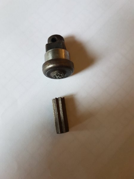

Då var boven i dramat funnen, någon som vet vart man kan få tag på denna pryl?
Bryr mig inte om nybilsgarantin då det bara kommer att dra ut på tiden.
    1,2 MB · Visningar: 49
F.d. 53000
eftersom Thuleoch Omnistep är samma kan alla återförsäljare och reparatörer skaffa dina delar
