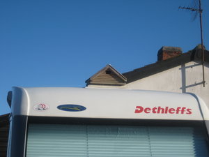

ha ha:twitcy::twitcy::twitcy:
sådan så husbilen ud et par dage, men den nye tagluge kom fra forhandlern om
onsdagen, så nu er bilen fin igen :twitcy:og alt er tørt

hov må hellere lige fortælle hvad der var hendt
da vi skulle hjem fra messen i Bella Centret opdagede vi at vores tagluge var blæst af
da husbilen var blevet kørt fra værksted i Jylland
det havde jo regnet i 3 dage og alt det vand var havnet i nedfældnings sengen foran:mad:
men alt gik godt og der er ingen varig skade sket:spinny:
