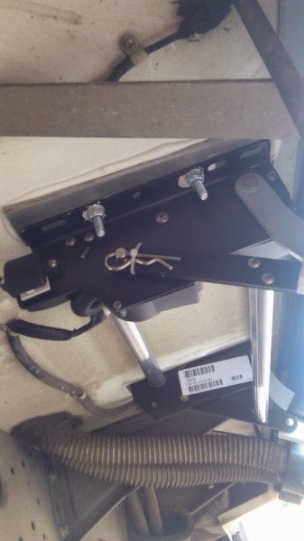

Det var monterat ett el-fotsteget Omnistep som havererade.
Köpte ett av BiÖ och det blev ett Flamma likvärdigt fotsteg.
