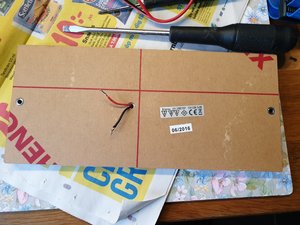

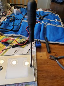

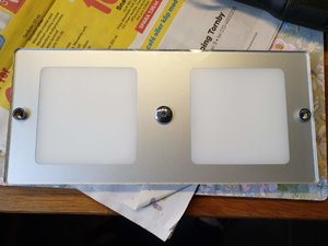

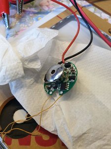

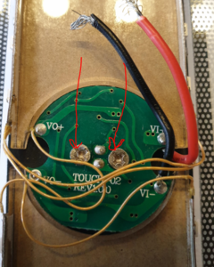

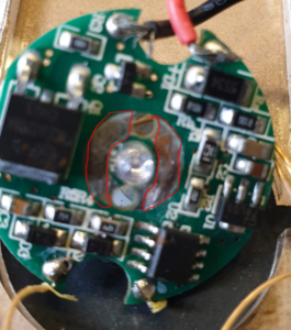

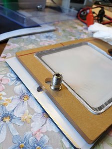

Någon mer som har problem med ej fungerande touchlampor i taket? 1 slutade att fungera och de andra började fungera mer sporadiskt. Köpte en ny och dissekerade den bytta. Visade sig vara oxid på kontaktplattan inne i lampan på kretskortet. Plocka isär och skrapa rent så fungerar de igen. Har nu renoverat alla lamporna och de fungerar nu som nya. Grämer mig dock att jag fick köpa en ny till dyrt pris
