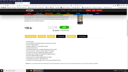

Jag har köpt en burk Wynns EGR extrem rengöringsspray och undrar var exakt jag ska spraya den. EGR Ventil Diesel
Om du tittar på den här bilden och zoomar in på var MAF-sensorn sitter (du kan se den lilla röda kontakten om du zoomar in) 161283483-1085008148679306-807283013761266330-n
Så undrar Jag om jag ska ta bort slangen strax efter MAF-sensorn och spraya där?
Jag läste att luftfiltret och MAF-sensorn ska tas bort, då MAF-sensorn annars kan komma till skada, men om jag sprayar i röret precis efter sensorn så bör jag ju inte behöva plocka bort någonting annat?
Slangen precis efter MAF-sensorn är, enligt vad jag kan se, ansluten till minst 2 ställen. Förhoppningsvis (men det syns inte utan att ta bort många delar) tror jag att det går till ett metallrör och EGR-ventilen efter att ha gjort en 90graders vändning, men det går också in i motorn genom ett litet gummirör. Så om jag sprutar där kommer det troligtvis att gå in på båda platserna. Vill vara säker på att jag sprayar på rätt ställe så att ingenting förstörs.
Om jag inte är säker på hur jag ska gå tillväga efter att ha skrivit på forumet så kommer jag nog att vänta.

Vart har du läst att den kan skada MAF:en?
I texten i din länk för detta "mirakel medel" står det ju annat.
På burken borde det stå vart du skall applicera sprayen.
Känns konstigt att du skall koppla bort slangar för att applicera och dessutom så borde
väl det stå på burken om du skall ha motorn igång eller inte.
Skall den vara igång så måste MAF:en vara inkopplad annars så får du ju felkoder och
troligen konstig tomgång.
