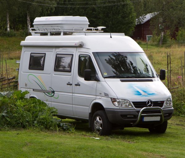

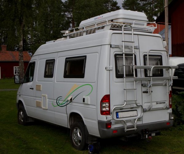

På två av mina bilar från det senaste decenniet så har jag låtit fästa takräcke och annat med tvåkomponentlim. Detta genom att låta tillverka ordentligt breda fötter på räcket och före limning rugga upp ytan på biltaket. Sitter som berget och jag behöver inte oroa mig för läckage.
Här min föregående bil, en plåtis (med ett beg. takräcke á 100:-, från en transportbi)l:

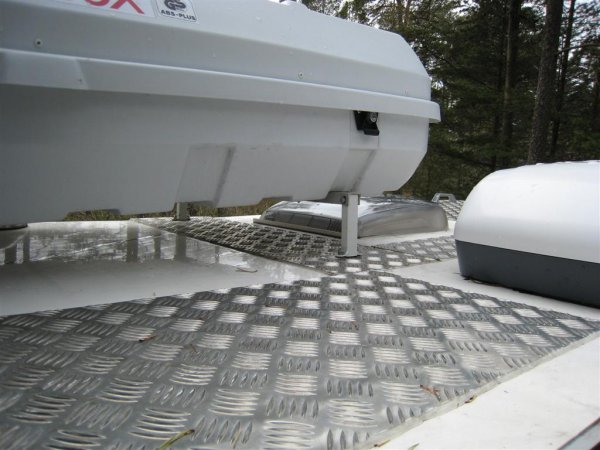

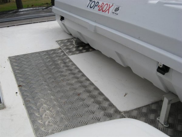

På bilen före den, En alkovbil, lät jag limma fast halkskyddsplåtar och i dessa skruvade jag fast bl.a. en stor packbox:
