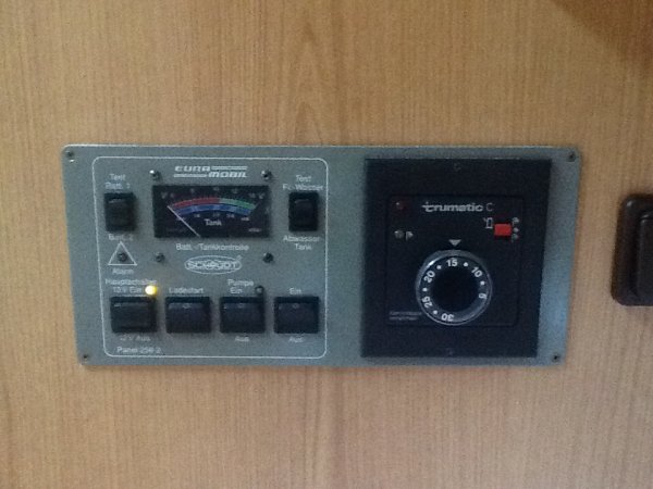

Hej förresten alla hjälpsamma, köpte våran första husbil igår. Och försöker förstå mej på vattensystemet.
På panelen i bodelen (som är på tyska) står det pump av/på med en grön lampa som lyser vid på-läge. Jämte den knappen finns en likadan knapp med av/på, men utan mer info om vad den är till för. Någon som tror något?

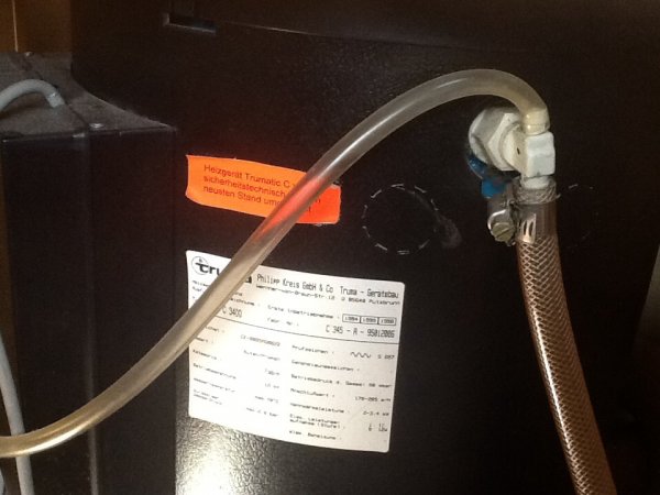

Har kollat, i botten av tanken sitter en plugg med en ögla på, men den ser ut att sitta som den ska. Har nu lokaliserat var vattnet går ut innan det rinner ut under bilen. Bifogar en bild och hoppas någon vet vad slangen på truman är till för. (Den tunnare slangen utan klämma)
Har inte tummen mitt i handen, men tekniska kunnandet i husbilar har inte kommit till mej helt och hållet ännu. :)

Efter att ha kollat bruksanvisningen på truman på nätet, vet jag nu att det är varmvattenanslutningen med backventil på bilden.
Hittade då en tråd från 2007 med vad det verkar som samma problem att vattnet far ut genom backventilen istället för ut i kranen.
Han bytte backventil för 46 kr, jag hoppas att det kan vara samma lösning här. :)
//Leif
