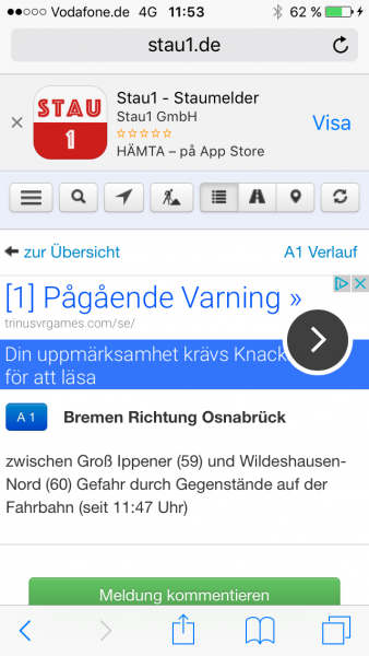

Här har det smugit sig in en "pågående varning" som man inte skall "knacka på"!!!
