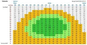

Vid vilken solhöjd gäller detta nu när solen står lågt blir den projekterade solcells ytan väldigt liten
dvs liten effekt från solcellerna
Tabellen visar bästa utnyttjande av solcellsanläggning under året,45˚ söderläge ger totalt bäst.
Att som på husbil ha liggande panel ger 82% av max.
Exakt min tanke. Den visar att det inte är så uruselt som många vill påvisa att panelerna ligger helt vågrätt eftersom det ger bra med energi under dygnets ljusa timmar...
Siffrorna är väl under bästa tid d.v.s. Midsommar ungefär. Från nu och ett par månader framåt kan du nästan glömma horisontella paneler, ännu mer ju längre norrut du kommer.

Tabellen ovan är faktiskt riktigt intressant för oss HB-ägare. Att max kapacitet fås vid optimal inriktning mot solen mitt på dan är kanske självklart men att reduktionen är så lite som 20 % med horisontellt montage är förmodligen mindre känt och klart intressant. Vi i Sverige, speciellt norra Sverige, har sol nästan dygnets alla timmar och då är horisontal placering helt klart den optimala lösningen. :cool::cool::cool:

Tack för en mycket intressant programvara Sacce!
I Västerbotten vinner man endast 6 % för perioden maj till augusti om man placerar solcellerna i 35 grader rakt mot söder istället för horisontellt placering vilket är en liten vinst och på inget sätt motiverar arbetet med att vrida solcellspaketet.
Notera. För perfekt energiuttag i en husbil måste givetvis solcellspaket automatiskt följa solen både i höjd och sidled men vinsten torde aldrig bli mer än 20% över ett horisontellt montage. Ett både dyrt och farligt tilltag hehe!
