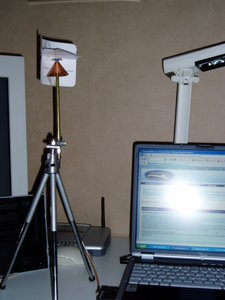

Ganska intressant det här med att försöka fånga upp signaler till lap-topen så man kan kolla sin post när man är utomlands , ringa WiFi osv. Jag köpte ett PMCIA-Kort (Proxim) med extern antenn av ett svenskt företag som heter No-Wire NoWire trådlös kompetensdistributör WLAN Proxim Trapeze Firetide Compex Mobotix Nomadix Airspan Stratex Divitas Sunflower Orinoco Tropos Smarteq Ekahau PowerDsine för ett par år sedan. Det fungerar mycket bra.
Däremot har jag märkt att vid den här frekvensen 2,4 GHz blir förlusterna mycket stora, om man har 50 Ohms antennkabel på ca 3m. Jag har nu endast ca 3dm kabel och en antenn som jag tillverkat enligt information från nätet. En liten rundstrålande discone-antenn på teoretiskt ca 9-12 dbi för 2,4 GHz samt en parbolisk reflector som jag lätt kan komplettera på antennen för att zoma in något enskilt nätverk. Har nu faktiskt högre signalstyrka än då jag hade antenn på taket.
Rolig hobby när man ser att det ger resultat.
Kontakter går att köpa hos de som håller på med radiokommunikation i fordon. Mässingrör och kopparplåt som ger rätt impedans från Bauhaus.
/Lars
/Lars
Lasse, intressant antenn du luskat fram. Ser inte ut att vara alltför svårtillverkad. Har du nån länk till den?
Jag antar att man skall ha den pekande _bort_ från sig så man inte blir grillad! ;)
