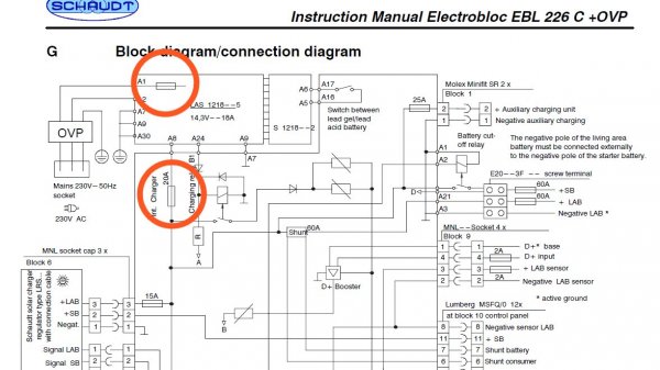

Kan det vara så att det finns fler säkringar än dom på blocket?
El. Elchemat till EBL ser det ut som det fans exo, en 2 amp. Säkring.

I EBL 99 sitter i den inbyggda laddaren en säkring märkt T 3,15 A, 250 V. Det är en glassäkring 20 mm lång och 5 mm diameter. Den sitter där 230 Volten kommer in. T:et står för att den är trög och tål lite större ström i inkopplingsögonblicket. Det är nog samma i EBL 226.

Jag har sett det där elchemat men hittar inte motsvarande säkringar.
Dom sitter inte på blocket. Där sitter en blå och en vit 20 amp.
Jag saknar en del säkringar kan man säga. Fick tips om under förarstolen ,men det var rejäla säkringar, som när dom går då är det allvar.

Säkringarna sitt inuti EBL så du får nog ta bort ngn kåpa för att hitta dom.
En sitter för inkommande 230V till laddaren, och en 20 Amp för utgående 14,3 Volt.
