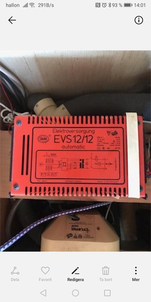

Vår dotter har en gammal FFB Tabbert från 1989. Deras EBL har lagt av.
Någon som vet var man kan få fatt på en sådan.

Produkten är mycket gammal.
Om den ska ersättas med något annat, måste förmodligen alla anslutningar ändras.
Kan eventuellt finnas begagnad hos någon (hus)bilskrot, eller på (tyska) ebay.
Tryggast är nog att låta reparera den gamla. En googling gav bl. a. denna träff: Calira EVS 12/12 autm

Vad är det för fel på den?
Laddar den inte bodelsbatteriet och/eller fungerar inte belysningen i bodelen
när dom kör på 230V?
Öppna lådan och kolla om det inte sitter en säkring i den som du kan byta.
Den borde inte vara speciellt avancerad. På våran förra Fiat -90 med annan påbyggnad
så satt det en enkel transformator med tyristorstyrd laddning där tyristorn hade fått överspänning.
Jag bytte den sedan fungerade den igen.
Jag köpte på mej några tyristorer om någon annan på forumet skulle behöva ha hjälpen att byta dessa. :)
Din närmsta elektronik affär med elektronik kunnig personal borde kunna hjälpa dej.
Den laddar inte bodelsbatteriet, varken från generatorn eller från tillkopplad 230 volt
tony o nette
1.535
Gävle
17682
Då kan det vara flera fel eller bara ett. Den tyristorn jag skrev om här ovan och eller ett
av reläerna som gett upp eller någon som varit där och lyckats dra ur någon kabel men det har ni säkert redan kollat.
Det borde inte vara svårt att mäta upp den på bordet med 230V tillkopplad.
Det borde gå att mäta på kablarna in vilken kabel det är som kommer från generatorn och se om det inte är avbrott på
den från generatorn.
Till min bil hittade jag elschema på nätet så jag hade tur som slapp mäta upp en massa kablar.
Det brukar dock sitta en säkring mellan den kabeln och över till bodelsbatteriets kabel.
Har ni kollat alla säkringar.
På min bil fick jag koppla ur den separata 12Volt växelspänningen till bodelsbelysningen
när jag satte LED i varje armatur. Dom blinkade hopplöst när dom fick växelspänning i sig. :)
