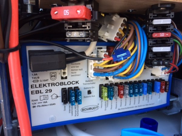

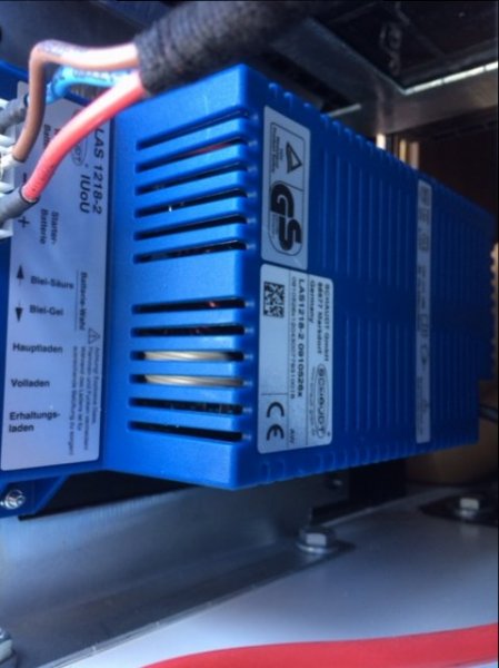

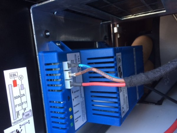

Har en Hymer B 678 från 2013 med EBL 29. Hittar manual på tyska men då mina tyska språkkunskaper är 0 är detta ett problem:confused: och jag hittar ingen på engelska alt. Svenska på nätet. Någon som har en engelsk alt. svensk manual i pdf format? Då jag nyligen införskaffade denna husbil så undrar jag vad detta är, se bild? Något med laddning att göra?

Det är en extra laddare 18 A eftersom bilen troligen beställts med två bodelsbatterier från fabrik.
Så är det på min.

Det är Shaudt's extra laddare LAS1218, har en likadan i vår husbil kopplad till EBL99, den ger ett ytterligare laddtillskott på 18A.
Jag ska leta reda på dok. som jag troligen har på datorn.
EDIT: Ditt EBL29 "ser" identiskt ut med mitt EBL99

Det stämmer. Jag har två bodelsbatterier. Då blev jag lite klokare vad denna sak var!! Jag skickar min mailadress till dig. Tack för snabbt svar Roland...du har också en grann HB:yes:
