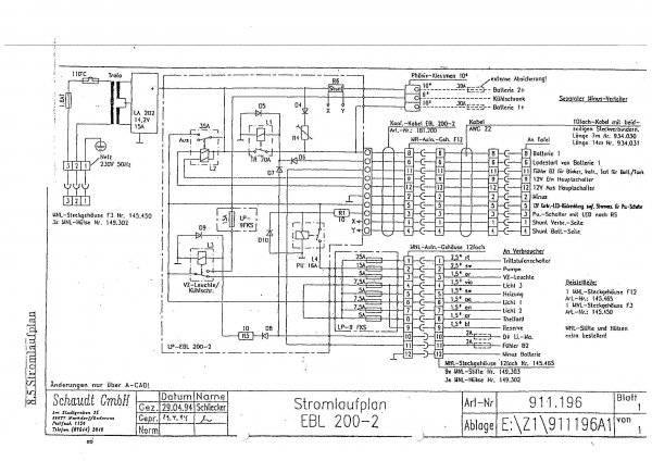

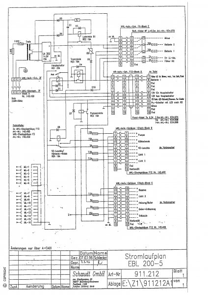

Hej.
Jag har en EBL 200-5 i min bil. Den laddar inte batterierna vid nätdrift, tänkte plockaisär den nu i Julhelgen. Men tänkte se om det finns någon som har några bra tipps på vad man skall kolla x-tra på. Säkringar och matning har jag redan kontrollerat, därav borde det vara interna problem i mojjängen.
Om någon har bra tipps var jag ska pilla in min solcells laddning så får ni gärna upplysa mig om detta, nu är de anslutna på laddutgången från EBL:n.

Jag kan dessvärre inte ge dig några tips, besitter inte den kunskapen. Men jag vore intresserad av att få veta var du fått tag på ditt kopplingschema?

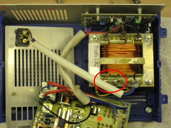

Hej.
Du säger att du kollat säkringarna, om jag minns rätt så är den säkringen som du ser i schemat (vid transformatorn) inbyggd i EBL:en.
Jag bifogar en bild på den EBL som sitter i vår bil. Ditt schema påminner starkt om vår EBL. Bildens kvalitet är inte så hög men den inbyggda säkringen syns ändå skapligt.
Lycka till /Roy

Sv: EBL 200-5 Funderingar
Tack för hjälpen.
Skall demontera den och kontrollera de interna säkringarna, skall även mäta dioderna o se att de är som de skall vara. Upplever även att laddningen från generatorn är tveksam, skall roa mig i Jul med att fixa detta :)
/Freddy
