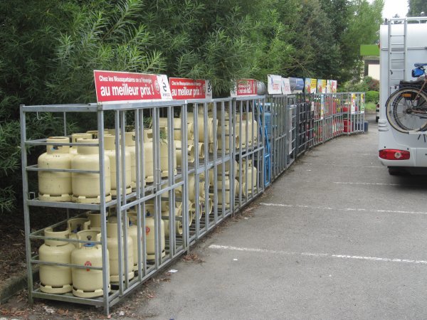

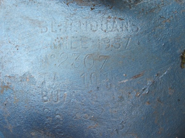

Ännu en konstig sak i Europa. Är gasolen farligare i Sverige än i Frankrike? Bytte en av mina franska flaskor i somras och tittade på flaskor som var nyfyllda som stod för försäljning. Dom har inga problem med att där står 1957 på den, och dessutom så är där ingen säkerhetsventil. Kunde inte se något datum på ventilen då flaskan stod i sin bur med skyddshuven på. Bytte ut flaskan som var märkt TOURS 1963 och behöll den som nästan är ny LIOTARS 1992.
    3,7 MB · Visningar: 5
    5,1 MB · Visningar: 3
