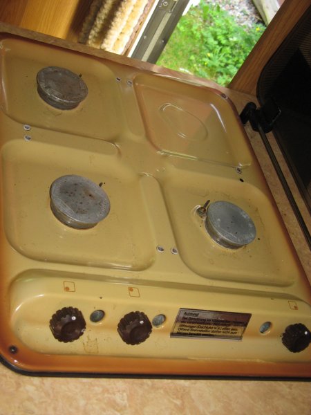

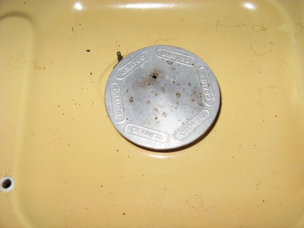

En av plattorna ger en mycket dålig låga och när jag stänger den blir det en eldpuff i öppningen bredvid avstängningsventilen. Det går ett rör från brännaren till hålet bredvid ratten. Jag misstänker att det är något skit i brännaren, men hur får jag bort toppen på brännaren?

Ojjj - den gamle gode Cramer med bajonettfeste av brennerhuset.
Under brenneren er det en fiberpakning, om denne er skadet blir det som beskrevet.
Demontering ved å vri brenneren moturs et knepp og løfte rett opp.
Tror fiberpakningen er omlag 2 mm tykk.
Sv: Dålig låga en platta gasolspis
Nu fick jag loss brännaren! Packningen var dålig. Tur att jag har "Klingerit" så jag kan göra en ny packning!
