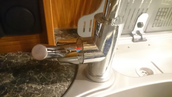

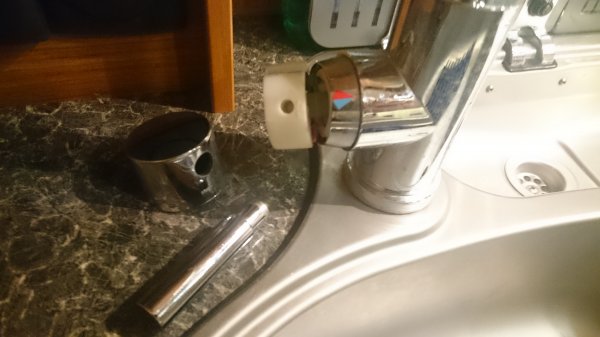

Hej Peter.
Jag har bytt kablar internt i blandaren i köket / Dethleffs.
Originalkablarna är enkel stubintråd, håller max en säsong då konstruktionen är att kabels böjs vid varje på/av/justering.
Jag bytte till lika tunn men smidig servokabel/modellflyg med många kardeler. Den funkar i minst 2 säsonger. Konstruktion är inte helt perfekt. Det är lätt att få isär blandaren (i alla fall min).
