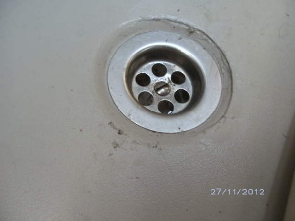

Duschkar i Hobby T65 GE

Massor, ett vanligt fel tyvärr. Antingen byt ut det och stabilisera botten. Eller om du inte har garanti kvar, foliera det ett par gånger.
Kolla på olika trådar.

Mitt sprack pga av undergolvet var ursågat för mycke vid avloppet.
Fick nytt av Forsberg samt dom förstärker det ny plastgolvet under med någon typ massa som blir stenhård.Jag gjorde i ordning mitt undergolvet riktigt innan
Jag satte ditt det nya golvet.Min bil är en Hobby 08 Gelc.
Du har väl garanti kvar på din bil.

Det er hent 2 gange for mig i min hobby t555 årgang 2009.
Første gang efter 2 1/2 år betalte hobby både for nyt gulv og arbejdeløn.
2 gang fik jeg gulvet af hobby og måtte skifte det selv.
