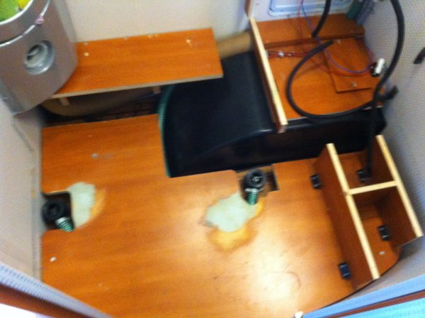

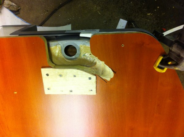

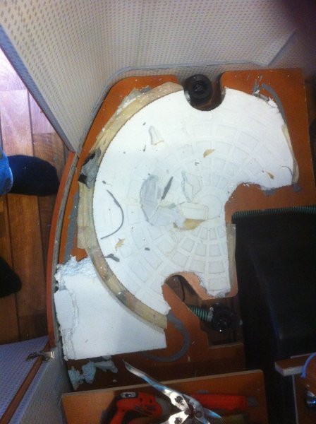

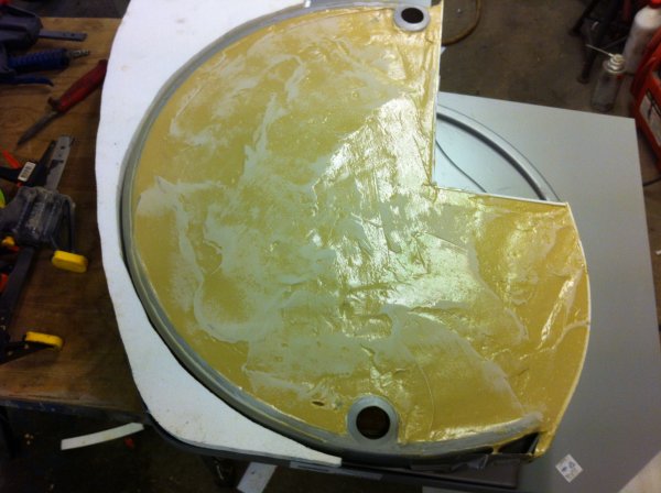

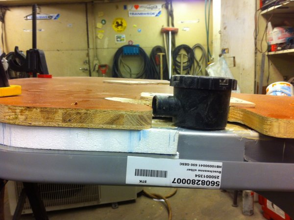

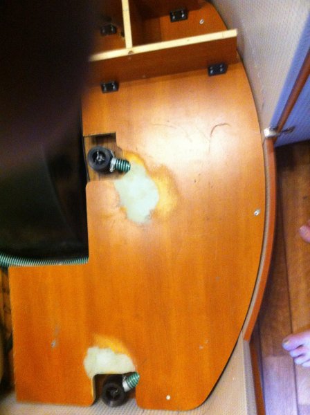

Lite bilder på förfrågan ang mitt byte av duschgolv.
Nya golvet är förstärkt det samt jag la igen utsågningar på undergolvet
och slipade upp för avloppsslangarna för det var väldigt snävt innan.
Hoppas detta ger lite info om bytet.
Hls
Stonevalley
Sorry glömde trycka på ladda upp.

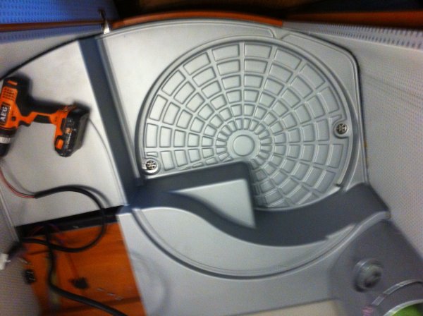

Tack för alla bilder! Det ser ju ändå ganska "enkelt" ut eftersom det inte var mer inredninh som behövde monteras bort.
Visst är det hjulhuset man ser på sista bilden? Ser ut av vara plast? Vet du hur innerskärmarna är monterade mot karossen och hur tätningen mellan desamma är gjord? Vi har nämligen haft en husvagn som hade innerskärmarna monterade underifrån där falsarna/kanterna sedan hade dåligt tätning vilket orsakade att fukt kunde komma in i vagnen.

Det är innerskärmen.Kollade inte på detta men dom flesta brukar var en fals som du säger sen är det väl tätat med butyl skulle jag tro.

Ser inte ut att vara mycket isolering på dessa= risk för kondens?
Snyggt jobb förresten!

Vi har en Hobby 08. Trampade sönder det första golvet 2011 och Forsbergs lagade det på garantin. Trampade sönder även detta golv 2012 och fick även det bytt utan kostnad. Men denna gången gjordes det ett bättre underarbete, nu är golvet helt stumt och jag är inte rädd för att det kommer att gå sönder igen.

Tack för den mycket informativa och användbara informationen Stonevalley. Forsbergs i Bjuv svarar mig med att de vill ha 6 125 kr för själva plastgolvet samt 1 700 kr för en vad de kallar erforderlig stötta, alltså 7 825 kr, för materialet. För mig så står det utom allt rimligt tvivel att det handlar om fabrikationsfel. Du har givit mig lite blodad tand till att börja ”krångla” lite med Hobby. Jag kommer, till att börja med, kräva att det bjuder mig på det trasiga plastgolvet samt stötta. I ljuset av att husbilen trots allt är årsmodell 2009 får jag väl nöja mig med det, antar jag.
Det ”gula” klistret som syns på en av dina bilder, vet du vad det klistret heter? – Det verkar ju väldigt vettigt att förstärka det på det sättet. Jag vill därför göra på samma sätt. Det gamla vita (som också framgår av dina bilder) som legat direkt under plastgolvet, är det frigolit? Eller är det spackel?
Har du något argumentationstips till mig för att övertyga Hobby om att åtminstone bjuda på materialet? Hur drev du din argumentation för att få golvet gratis? Vilken Hobby återförsäljare snackade du med?

Nej jag vet inte var det gula är men det är någon massa dom lägger på
Som härdar är ganska hårt.
Det är något som Forsberg gör själva pga av flera byten pga sprickor
Vilket dom uppgav när jag hämtade golvet.
Ds det är frigolit.

Jag hadde garanti kvar på husbilen men tidigare ägare hadde glömt fukt kontrollen ,så jag sa bara jag får golvet så byter jag själv och det var ok tur var väl det tror jag ref modifieringar jag gjorde.
Forsberg i Hyssna dom har en snubbe man pratar med när det är garanti
Reklamationer.
Argument inget stöd pga ursågning som du ser på bilden samt vattenlåsen
Låg i spänn se urfräsning jag gjorde för slangarna från vattenlåsen.
Mitt sprack från vattenlås längst ursågningen som verkar vara gjort efterhand.
Det var vattenlås som är närmast toa stolen som sprickan var.
