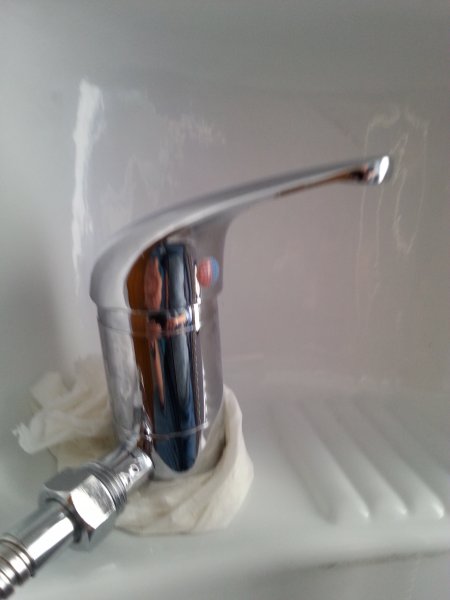

Har en sådan duschblandare i vår Elnagh. Någon som vet om man kan ta bort handtaget utan att montera ner hela väggen? Misstänker att det läcker i tätningen. Hittar inga skruvar eller någon anvisning om det.

Peta bort blåa och röda indikering med en kniv under där brukar det vara en insex skruv lossa den så lossnar handtaget .
Sv: Duschblandare
Finns det en lucka på duschväggen nedanför blandaren att skruva bort?
Därifrån kommer man åt att skruva bort blandaren. Tror du måste skaffa ny blandare ifall den läcker, kan vara svårt att få reservdelar till den.
mvh. Kristian
Sv: Duschblandare
Hej. Har kollat och det var så. Ska gå vidare med att lossa den skruven på handtaget. Har ingen lucka att ta bort.
Sv: Duschblandare
Har du tur så kan det räcka göra rent där packningarna är.
Det hjälpte när min läckte.
