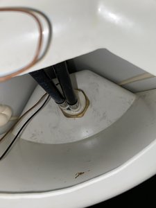

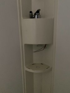

Har en blandare i duschen som läcker. Jag kan se att det är från själva duschblandaren och troligen inte kopplingarna så antar att det är en frysskada. Problemet är att jag inte lyckas lossa blandaren. Det är supersvårt att komma åt muttern som låser fast blandaren underifrån. Knappt man når med handen, än mindre med en skiftnyckel eller liknande. Någon som har några förslag på lösning?

Det är lika svårt på alla blandare i husbilen. Jag höll vänster hand om muttern på undersidan och vred väldigt försiktigt åt vänster med höger hand på själva blandaren så att muttern lossnar. Sen kunde jag skruva av muttern.
K
kimse944
Jag kanske får ge det ett nytt försök. Känns som det är lätt att ha sönder om man tar i för mycket...
Hade hoppats på ett verktyg man kan sätta dit underfrån :)

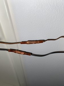

Ser ut som vanntette koblinger, lettest tilgjengelig er de som en først presser med tang og deretter varmer så de krymper og smeltelimet på innsiden av krymeplasten smelter - krever omlag 130 graders varme. Finnes en variant med et lavtemp loddemetal rør som smelter ved omlag 150 grader sammen med smeltelimet - allt inne i en krymeslange. Bildet viser denne varianten.
