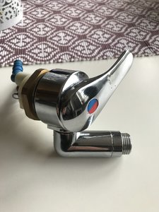

64AB33F9-D50F-43AC-AA00-EFBED7696778.jpeg Hej
Har en Burstner med denna duschblandare
Är det möjligt att reparera den eller det är bara att köpa en ny.

Ser ut som en standard sak, er det ikke sprekker i godset er det muligheter for å få den til å fungere igjen. Konstruksjonen er svært lik de kjeramiske som brukes i hus. Mange husbiler har disse i plast, de finnes også i metal. Har åpnet begge deler, og oftest er det smørning som trengs for å få de til å fungere igjen.

Hittade exakt den modellen hos Kämpes i Alvesta
Reservdelar, Service, Fukttest, Bromsjustering eller Övrig Reparation till Er Husbil, Husvagn eller Släpvagn - Kämpes Husvagnsservice
Minns att det var måttligt pris
Den gamla hade en intern spricka, visade obduktionen.
Tveksamt att lägga tid på lagning,
vissa plaster åldras dessutom.
Ju fler o tydligare bilder, desto lättare att få rätt modell.
Bonustips, jag satte en kort slangbit och en Gardena koppling
för att slippa ha duschslangen i vägen, smidigt, tyckte jag.
Bara att klicka på duschslangen vid behov, annars undanstuvad i skåpet.

Kanske dålig O-ring, hittade detta som reservdel i UK.
Reich Tap to Hose Connector (Blue) | To Connect Hose to Tap Base
