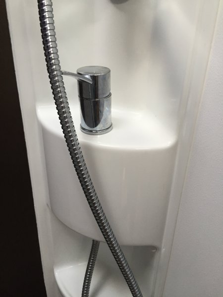

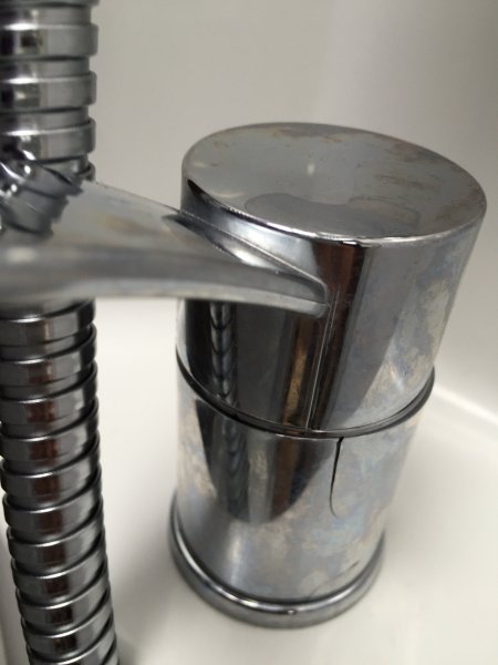

Har märkt sprickor på blandaren i duschen.
Har beställt ny, men det tar tid....
Det läcker inte vatten, men är orolig att det ska göra det om det spricker mer.
Någon som vet om det är kritiskt eller bara ett skönhetsfel?
Postar några bilder.
Klicka på bilderna så ser ni tydligare

Sv: Duschblandare sprucken
Inte bra det är plastkran som i de flesta bilar. Köp hemmakvalitet och konvertera då vet Ni att det håller över tid FM Mattson bara kapa ledningen och dra ihop med kopparrör och klämmor av rostfritt har bytt så väl kök som toalett svårare att få tag i dusch men det finns. Och det är billigare än den skitkvalitet som sitter i alla bilar till och med i bilar för 3,5 miljoner. En god vän fick tag i duschblandare i båtbutik var vet jag inte tyvärr.
