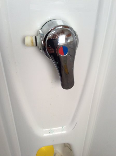

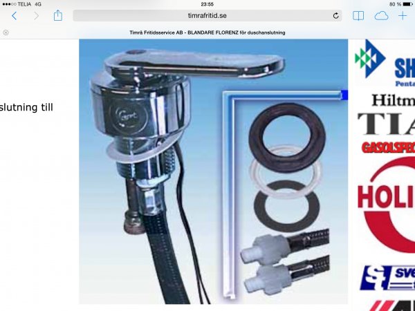

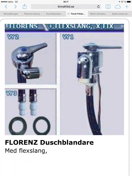

Bytte en snarlik modell på min 03 Burstner
Fick riva duschväggen/hörnet där den satt pga låsningen satt på baksidan
Samma lösning som tex kran i köket, toa.... Trycker gängen och anslutningar genom hållet och skruvar fast låsmuttern andra sidan
Hoppas du förstår vad jag menar
Inte mycket hjälp av vad jag har att säga nu när olyckan redan hänt. Men jag brukar i vilket fall alltid lämna duschslangen liggande på golvet i duschen och med blandaren i öppet läge när jag tömt ut vattnet, vilket jag gör efter så gott som varje vintertur.
Men så gör kanske även du, något kanske kan frysa sönder ändå?
