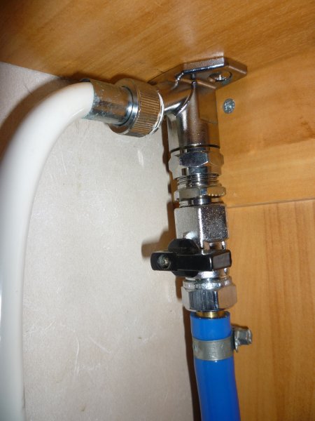

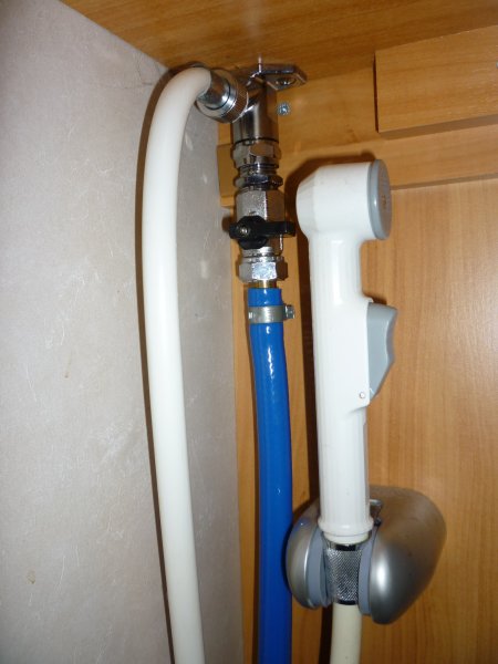

Jag har monterat ett litet duschhandtag med tryckknapp i handtaget. Finns att köpa på många ställen, tänkt att anslutas i kranen som sitter i vanliga handfat hemmavid för att få en "hårdusch". Handtaget med slang sitter sedan i en hållare inne på garageväggen och är ansluten till ett vinkelfäste (ett sådant som trädgårdskranar brukar gängas in i). I fästets andra ände sitter en ballofixventil och sedan går det med sedvanlig husbilstryckslang till ett T-rör i kallvattenanslutningen. Ballofixen är såklart en helt nödvändig säkerhetsdetalj - litar inte på sådana duschslangar. Tyvärr har jag inte någon bild på det hela just nu. Jättebra att spola av stövlarna, hunden och kanske också egna kroppen en het dag. Det finns också små blandare (med slanganslutning ut) att köpa inom campinghandeln så att man kan ansluta kall- och varmvatten om man är lite frusen av sig...

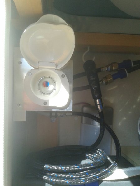

Min lösning med både varmt och kallt vatten. Blandaren kommer från Hjertmans (hjertmans.se) 4729-604. Kostar 329:-.
Den sitter i en kapsling så man inte av misstag kan sätta på den. Bilden är lite dimmig men den visar hur det ser ut i alla fall :)
Duschslangen är 2,5m från Kama K07-18.

Tack för fina bilder, kan ev bli aktuellt att förse vår bil med något liknande

Även tack för ditt inlägg, ger inspiration till oss som har funderingar om dusch i garaget.

Hej, hur kopplade du in i pannan, behövs egen pump för duschen?
