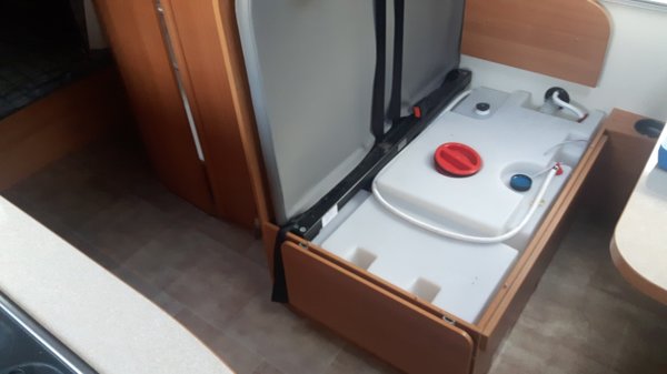

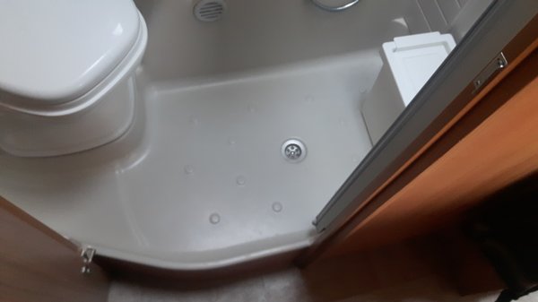

Prövade använda duschavloppet för första gången på våran Bürstner argos 660 och upptäckte till våran fasa att det läker ut vattnet på golvet i husbilen.
När bilen lutar lite ned i framändan så ser man hur det kommer ut vatten under färskvattentanken och sen vidare ut på golvet.
Hur kommer man åt å felsöka detta? Prövade skruva åt skruven som sitter mitt på avloppet för att dra åt den men det löste inget.

Rent spontant & utav dina bilder att döma så undrar jag om inte det enklaste sättet är att plocka ut vattentanken & se om du kan se något. Går toaväggen ner till golvet så gör försiktigt ett hål & se om du kan se något. Om inte det fungerar & om du inte kan se något underifrån så får du nog plocka bort duschen, hemska tanke. Eller lämna in på verkstad.
Jeg har haft et lignende problem på min Elnagh.
Det viste sig at duschgulvet havde to spricker. En rundt den blanke afløbsrist, og en i hjørnet, hvor gulvet går lodret op mod væggen.
Begge sprækker var meget små og fine og var svære at se.
Årsagen var at gulvet ikke var ordentligt understøttet fra fabrikken.
Det var ikke muligt at reparere, så jeg måtte skifte gulvet. Det tog vældigt lang tid at få et hjem et nyt gulv via importøren. Siden var det et vældigt stort arbejde at få demonteret dushen. Det sværeste var gulvet, da de havde brugt vældigt meget lim.
Jeg har senere erfaret, at nogen får ilagt nogle lag af den film, som man bruger til at lave reklamer på nye Taxaer. Det er materiale som varmes på ved en ret nøjagtig temperatur. Du burde kunne få det hos et reklamefirma der laver den slags på biler. Måske vil de også lægge det på for dig ;)
I det lange løb tror jeg at det bliver billigere.
Men først kunne du jo undersøge om slangen under dushgulvet lækker. Måske er der en skrue i risten, så du kan tage den af og kigge ned den vej. Måske kan du finde et sted før Gråvandstanken, hvor du kan demontere og spærre slangen, og derefter fylde vand i afløbet, til du kan se det ved risten. Siden kan du så se om det løber ud, og så er det jo slangen der skal skiftes. Det kan så vise sig at være lige så besværligt.
Held og lykke med arbejdet.

Det var min första tanke också, dock ryms inte tanken upp ur "hålet" då ställningen för bälte/ryggstöd sitter där, hittar inte vart man kan lyckas skruva lös den, verkar som att man kanske måste in under bilen.

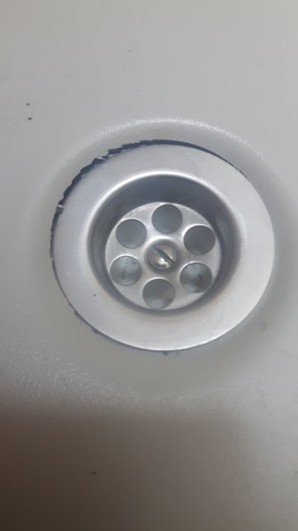

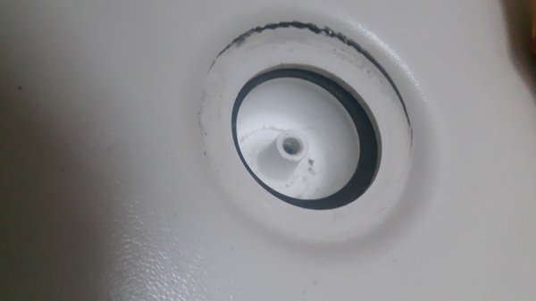

Nu kollade jag lite mer noga och när jag tryckte lite på avloppet så hittade jag problemet (se bild).
Då måste man bara hitta något bra sätt att täta det på. Kan man skruva lös avloppet uppifrån utan att den undre delen trillar ner när man tagit bort skruven? Tänkte om den far så man inte får upp den igen?

Ingen lucka tyvärr på min bil, men det var inga problem att ta bort silen, avloppet hängde kvar utan problem.
Vad göra nu?? Hitta något bra lim (förslag?) och limma ihop den spruckna plasten. Sen när det har härdat så kan man sätta silikon innan man drar fast silen igen?
    197,4 KB · Visningar: 77
Jag hade med mig "industri (jesus) silver tape" som var turkos" som jag tejpade runt avloppet samt beställde nytt dusch golv som de bytte när jag kom hem från resan kostade 735 € surt sa räven
