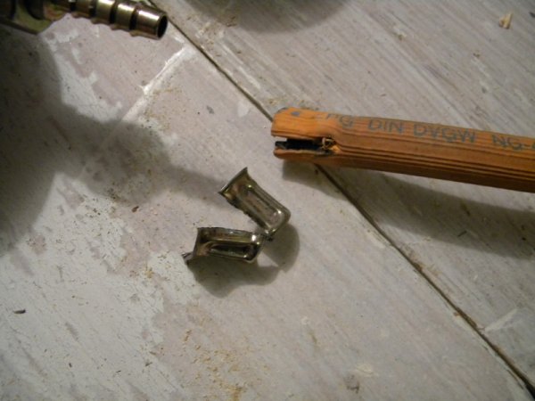

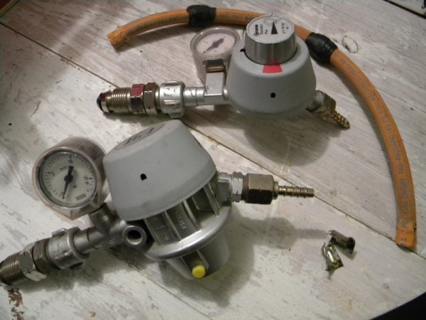

När den förmonterade slangen behöver bytas är den svår att få tag på.
Jag fick ett beställningsnummer från Alde men ingen verkar ha den i lager.

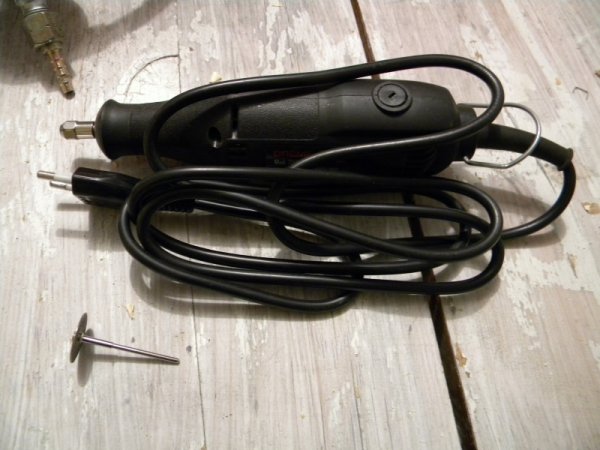

Vad göra? Jag tog min Dremel slipmaskin som gör 30000 varv och satte dit en diamantslipskiva, sågade upp plåtkapslingen och därunder finns en vanlig slanganslutning. Det är bara att byta slang och dra dit slangklämmor.
Sv: Duomatic Plus Gastrycksreglering
Hindab i Vetlanda löste allt på några minuter. Slang och fästhylsor allt monterat för 42 kronor.
