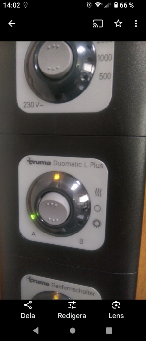

Jag är inte bekant med Secumotion, men Truma DuoControl finns både med/utan CrashSensor = CS, jag bytte duo för min gamla saknade CS.
Så här ser min Duomatic ut med Eisex.

Samma här nu när jag ser din bild. Jag fick gå ut och kolla för säkerhets skull och det är faktiskt två lysdioder för primär respektive sekundär flaska. Med tankflaskor behövs dock inte den informationen, det räcker att veta att en flaska är tom.
