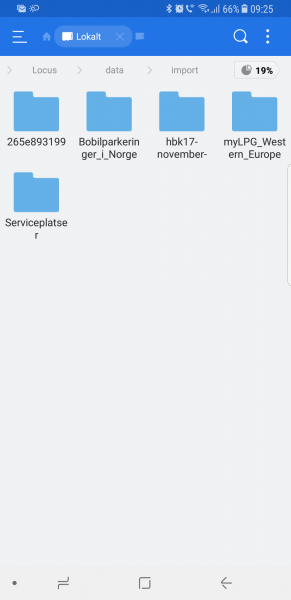

Prova detta: Gå in på Locus/Data/Import på enhetsminnet och ta bort den gamla filen. (Jag har aldrig råkat ut för dubbletter, men borde hjälpa).
Du glömde sannolikt tala om för Locus att den nya skulle ersätta den gamla vid importen.
Edit: Alternativt, ta bort alla HBK i mappen Import, och importera den nya igen.
Kom ihåg att låta Locus ersätta den gamla.
Se även STACT's beskrivning i början av sin tråd (om t ex Ignorera, mm).

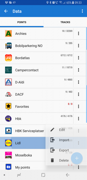

Edit 2: Utgå härifrån: Klicka på de tre punkterna vid din HBK grupp och välj Import, och följ sedan dialogen.
Som sagt, kom ihåg att välja ersätt och ignorera om Locus säger att platsen finns förut (kanske någon annan POI-fils).

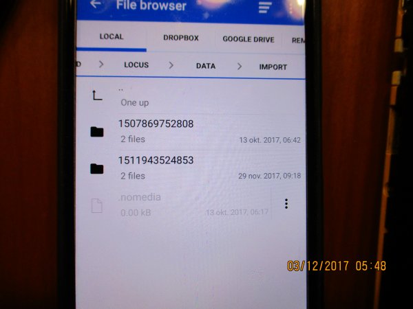

Ja du Bosse! Nu har jag förtvivlat rivit mig på skulten, så svålen börjar synas!! Jag har efter flera timmar lyckats komma fram till den sidan, som jag tror du menar. Men hur i jösse namn får jag bort den ena av dessa filer??? Allting är enkelt OM man kan det!!
Jack43
    5 MB · Visningar: 0

Jag använder File Explorer, vet inte hur File Browser fungerar.
1. Men prova att markera den fil du vill ta bort, kommer det upp en meny i botten eller toppen då?
2. Eller prova att hålla nere (trycka ett längre tag), får du då en meny där du kan ta bort?
(I File Explorer får jag upp en meny i botten av sidan så fort jag markerar en fil.)

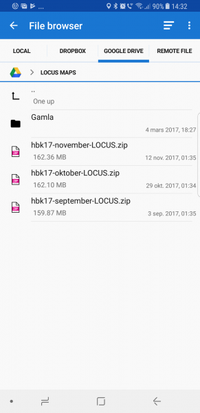

Det enklaste att prova ...

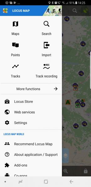

Starta Locus Map
Klicka på de tre strecken uppe till vänster: Du får denna bild ..
Klicka på import
Locus startar File browser:
Här har jag fått upp GDrive automatiskt eftersom jag tidigare lagt in GDrive och andra molntjänster under Cloud i File Browser.
Om du inte gjort det kan du i stället först surfa dit via husbilsklubben.se och STACT's tråd.
Väl där laddar du ner zip-filen i telefonen, zip-filen hamnar då i mappen Download på denna.
I stället för GDrive direkt, dirigerar du till Download i telefonen och startar Locus' nedladdning därifrån.
(Dvs, i bilden här ovanför väljer du Local och letar där upp Download och din zip-fil).

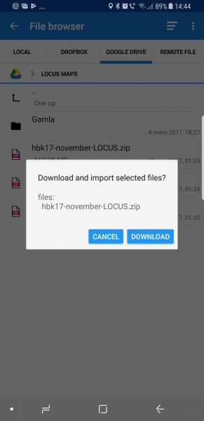

Välj rätt HBK fil (klicka på den):
Och klicka på Download. Då startar importen, du få välja mapp (ta en ny som du kallar t ex HBK).
Under importen får du kanske en fråga om att en plats finns förut - Välj då Ignorera.
