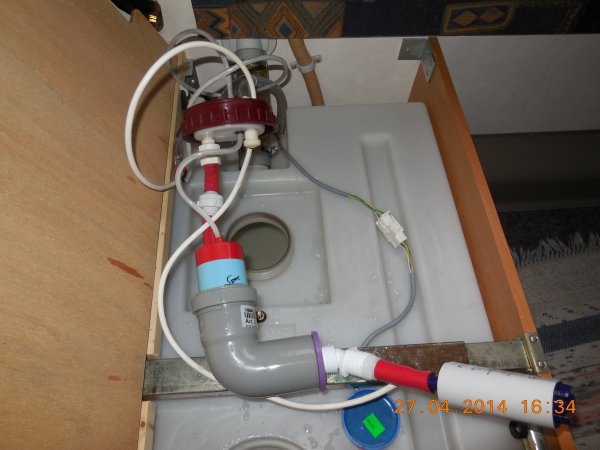

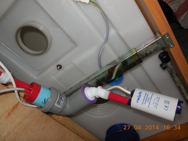

Efter över 40 mils skvalpande har pumparna glidit isär, avloppsböjen är för 50 mm och pumpen är 48 mm. tog och säkrade med buntband. Bilderna är tagna före stripsen monterades.

Det gör det säkert, men om det blir högre tryck i toan eller duschen är osäkert. Har för mig att Hymer har kört med dubbla pumpar som orginal i slutet av förra århundradet.

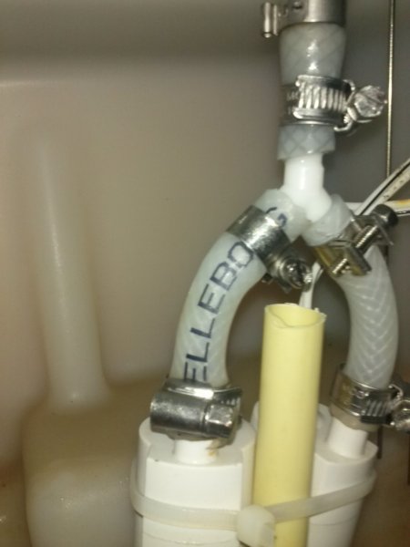

När min pump gick sönder så fans det ingen med flödet på 17 l . Ja vad gör man om inte sätter dit 2 st med ett lägre liter flöde . Detta har funkat bra i ca 2 år nu. Köpta på en billighets affär . På bilden sitter de ihop och jobbar parallellt. ( fick binda ihop för att de inte skulle spreta isär )
Jag kan inte förstå varför de har satt dit 2 pumpar hos dig som ligger i serie. Jobba upp ett högre tryck bara?
Blir nyfiken på konstruktionen. Skall alla dessa prylar ner i färskvattentanken?

Ja, allt ska ned i färskvattentanken, vi startar vår resa till Gotland i morgon, så får vi se om det tillstöter några problem. T.o.m. ljudet från pumparna har blivit lägre än en pump.

Det blev väl inte så som jag tänkt att det skulle fungera, vattenflödet i handfatet (duschen) blev inte det bästa, duschade bara en gång i husbilen på tre och en halv vecka. Mätte spänningen vid kablarna till pumpen, 8,1 - 8,5 volt, vilket är på tok för lite. Prövade att koppla 12 volt direkt till pumparna, då blev det fullt godtagbart flöde i duschen. Satte sen en extra kabel, förstärkte jordförbindelsen. Simsalabim problemet löst.
Om jag gjort det från början så kanske det inte behövts två pumpar.

Om du vill ha mera flöde skall du köra pumparna parallellt, om du vill ha högre tryck skall du köra dom i serie som du gjort. Två pumpar drar ju dubbelt så mycket ström, det är därför du får ett så stort spänningsfall!
