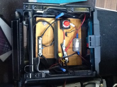

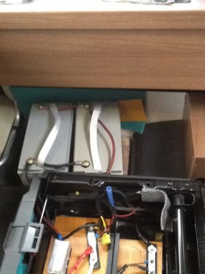

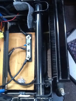

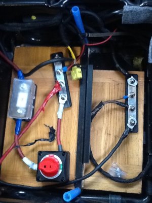

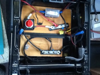

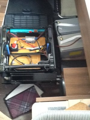

Hej Har en Dethleffs i 2013. Det hade fått plats med två batteri Litium som är 3 cm högre 220mm Höga Om man tar bort plåten,
jag valde att montera en trä skiva mot plåten och sätta fast h-brytare plint säkring under stolen Batterierna får plats mellan väggen och stolen.
Kan vara bra om man vill ta bort dom. Ska bygga en låda. Enkelt att återställa.

Hej.
Aln säkring 200 A biltema 25-2312 hållaren 25-2319 . Har två 100 paralellkopplade så 200? Det sitter en gul 40 A säkring kvar på det gamla systemet från batteriskorna är det samma. Man läser av panel som förut men bodelsmätarn med prickar stannar vid 13,5 .multimätern visar mer.
Tog 25mm2 kabel till det nya. Lärde mig mycket att läsa om alla som var före med litium . Peterk och Peter. Tack
