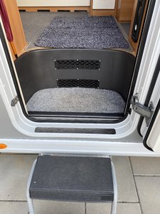

Här kommer en bild. Ni ser att sista steget in till bodelen är väldigt hög.... det jag önskar är att höja första steget ca 5-7 cm.

Ett förslag.
Höj halva ytan till den höjd du vill ha, med markskiva och en träskivebit.
Då gäller det bara att du alltid har tungan rätt i mun, så att du använder "rätt" ben till förstasteget
Eller så höjer du hela ytan så högt du vill och sätter en tvåstegspall på utsidan. som är lite högre än den pallen du har.
Det ser ut som du har ett ettstegspall nu.
Det kan ju vara lite tryggare med fyra hela steg.
Jag ser att höjden på första steget redan är ovanför dörrens gummilist.
Undrar vad dom tänkte på när dom gjorde en sådan där höjdskillnad.
Kan man inte kolla om man kan bygga ett till steg där.
Det är väl kanske takhöjden som ställer till det eller så kommer andra steget för långt in i bilen.
Annars så kanske en smart fordonsombyggare kan konstruera en liten hissanordning.

Så det er steget inne i bilen som er problemet. Hva med å prøve med å legge en passe tykk skive inn på det steget og når en finner just hvor høy denne skal være lage en kasse med rist i som fanger opp skitt fra skorna?
Ja höja det inre steget med en skiva eller något och sen kanske försöka höja benen på pallen an aning för att kompensera. Det ser ut att finnas lite marginal då första steget på pallen verkar lågt.
Förslag
Skär till x antal(till lämplig höjd) markfrigolit bitar o lägg dessa på varsin sida om ventilen (för att behålla ventilationen),
sen en stabil skiva uppå
