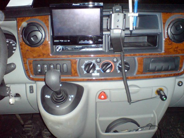

Finns det någon som lyckats anpassa instrumentbrädan i en Renault Master för att få plats med en Dubbel-DIN stereo/navigator?
Har inte hittat nåt på nätet, funderar på att tillverka en egen adapter.
Kolla bilden:

Har du en dubbel-DIN som du flyttar från annat fordon så förstår jag frågan. Skall du köpa navigator så finns det sådana som får plats i hålet.

Jag har haft samma fundering, att montera en dubbel DIN. Vad jag förstår så måste man modifiera prylfacket och göra en egen konstruktion.
Vore intressant och höra hur du tänker lösa det.
När det gäller enkel DIN och motorskärm så är ju det ett alternativ. Jag har tänkt tanken men det har stannat där. Jag trodde inte att det gick att få en bra vinkel på skärmen då instrumentbrädan sticker ut så långt i förhållande till radiouttaget. Det är ju som en keps över panelen.
Enligt bilden så fungerar det ju uppenbarligen. Kan man ställa skärmen så den stannar innan den tar i instrumentbrädan?

När man installerar så programmerar man var stoppet skall vara. Jag har valt att skärmen stannar precis vid anliggning för annars så blir skärmen så svampig att klicka på.

Jag har tänkt att försöka köpa hela den mellangråa delen med knappar och vred begagnad eller direkt från Renaulthandlaren, sedan är min plan att bygga in dubbel-DIN i vänstra halvan och ha ett eller två prylfack till höger.
Eventuellt kanske en liten dockningsplats till Iphonen får plats...
Jag vill ju gärna få till lite mer "fabriksmonterat" utseende, jag gillar inte när man måste ha utstickande skärmar osv.
Tacksam för alla tips dock, även andra lösningar är ju av intresse.

Kan man inte plocka ur det övre facket och ställa dom undre på varann ex. til höger och sedan ha dubbeldin stereon till vänster ?

Tyvärr så är det övre prylfacket ihopgjutet med resten av instrumentbrädan, därför tänker jag skaffa en ny sådan ifall mitt bygge går snett...

Ajdå , kanske lika bra att köpa ett nytt frontstycke och greja med innan man sågar sönder original samt kan man greja med det under tiden man kan ha bilen iordning .
Men en stereo med "pop-upskärm" funkar bra också , grabben hade en sådan med "tryckskärm" .

Jag hittade en lös mittkonsoll hos signalen.com, endast 350:- + frakt!
Återkommer med bilder, skall bara leta upp den exakta dubbel-DIN standarden, sedan skall bygget ta fart.
