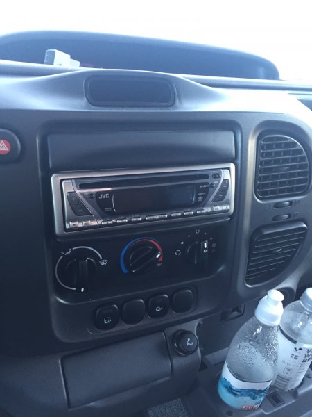

Tänkte bara berätta och visa lite hur jag stoppade in en dubbel-din radio/gps i min Tec baserad på Ford.
Bilen är en 06, och så är det lite trångt i panelen. From 07 så är det visst lite mer plats om jag förstått rätt.
Radio jag skaffade var en Xtrons TD680GT, en billigt maskin jag hade liggandes från ett överblivet projekt tidigare.
Så här såg det ut innan jag började:

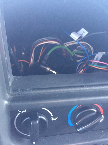

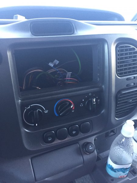

Efter att jag plockat bort tidigare radio så fanns det detta att jobba med:
Åt sidorna så är det ju standard storlek, det är uppåt och neråt som är problemet.
En kant åt varje håll som som ska bort:

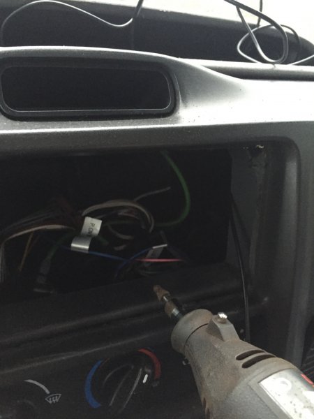

En dremmel gör jobbet lätt:

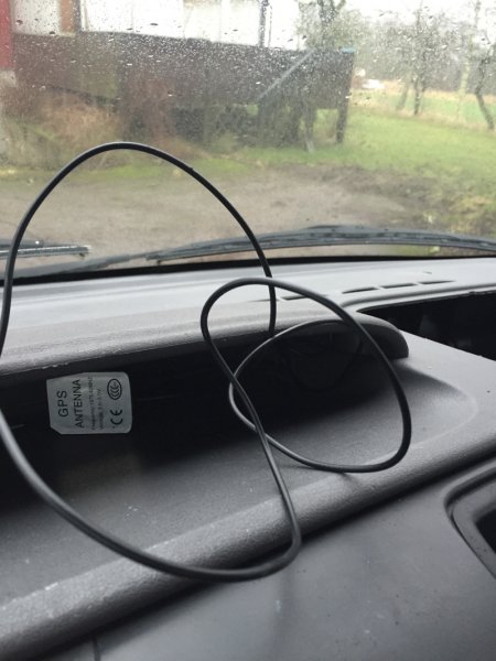

Antennen till gps:en drog jag in genom det hål som redan fanns för backkamera och sedan lossade jag toppen och drog ut den framåt. Nu ligger den längst fram på instrumentpanelen med dubbelhäftande tejp:

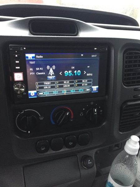

Sen var det bara att låta den glida på plats (tryck med milt våld). Den låste fint med låsblecken som följde med radion på sidorna:

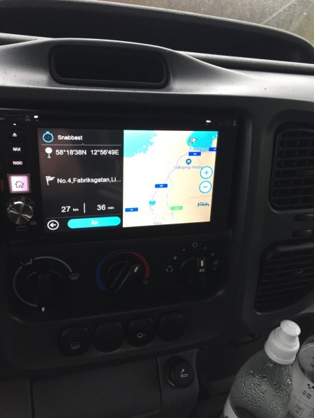

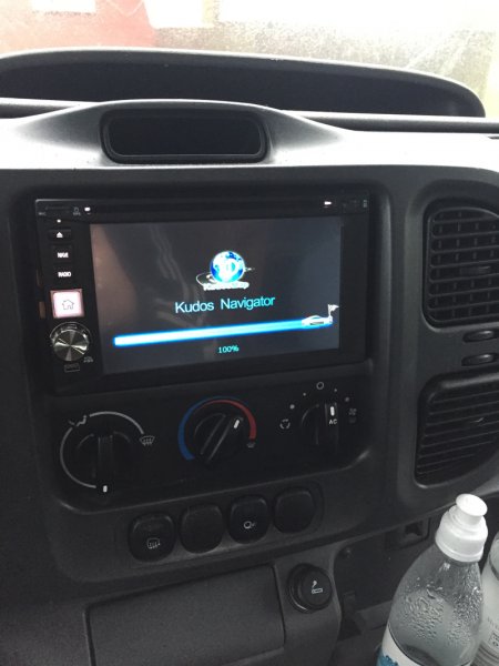

Kudos som system för gps:en, det återstår att se hur det är:
Det ser bra ut i menyer i alla fall:

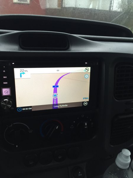

Navigeringsläge ser helt ok ut med. Svensk text/tal/fartkameror. Alt jag vill ha i alla fall:
