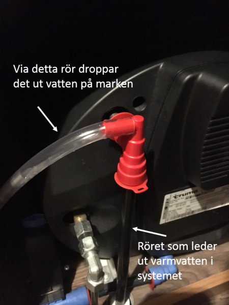

Jag har noterat att det droppar vatten från avrinningsröret på varmvattenberedaren, en Truma Combi från 2015. Jag har ett trycksatt system och från utloppet på v-beredaren så sitter det en röd ventil (se bild) som dels leder ut vatten i systemet men som också har ett avrinningsrör ut på marken och det är från det dropparna kommer. Först trodde jag att det var för att beredaren värmde på vatten och fick övertryck men nu har jag noterat att det droppar trots att jag bara kör kallt vatten.
Tankar och teorier om detta?
Är det ventilen som är paj?

Menar du Frost control för det är väl övertrycksregleringen?
Vattnet kommer via avluftningsventilen, den röda, är det övertrycksventil också?

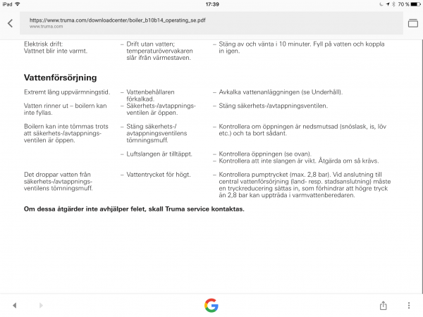

På trummans felsökning manual står det att pumpen kan ha högre tryck än 2,8 bar när det droppar. .

Den röda ventilen är en övertrycksventil. Sitter efter varmvattenberedaren på utgående varmvattenledning.
När varmvatten produceras ökar temperaturen och därmed volymen, trycket ökar. OM det blir för hög skall
denna se till att släppa ut lite så att balans uppstår igen. Allt för att undvika läckage i kopplingar.
Jag har själv bytt min ventil 2 gånger och det är viktigt att den håller tätt förutsatt att man kör vintercamping.
Annars kan man möjligen låta den droppa...
Om tryckvattenpump och dess tryck är för högt ställt (sällan så) så kan även det teoretiskt sett skapa
läckage denna väg. Normalt ställbart med skruv mitt på pumphuvudet.

Har för mig stt den röda ventilen är en backventil?
Sv: Droppar från varmvattenberedarens avrinning
den röda bör vara en övertrycksventil, frostvakten bör sitta på lägsta möjliga punkt så att allt vatten kan rinna ut , hälsningar Lasse,
