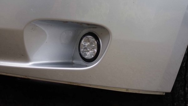

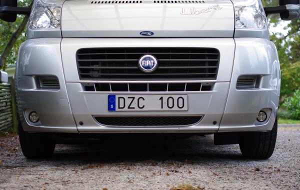

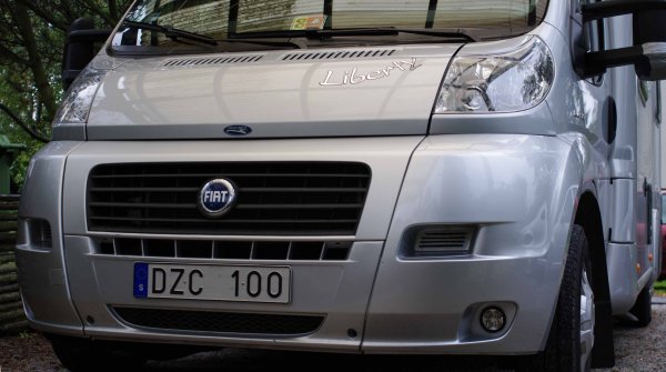

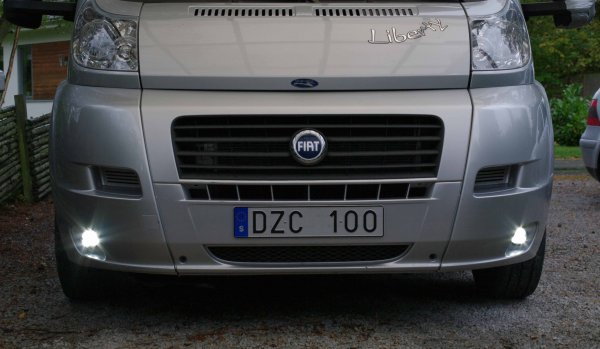

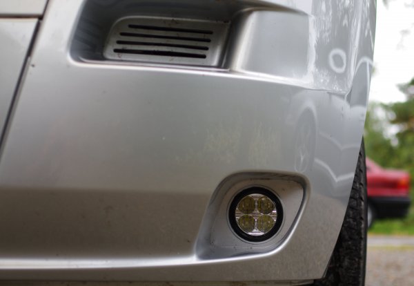

Nu vill jag visa mina runda DRL som jag givetvis köpt av Bengt-Åke, alltså Linders Belysning. Suverän passform, särskilt med de smalare distansringarna. Jag är helnöjd. Bilen var på kontrollbesiktning häromdagen, utan kommentarer ang DRL-lamporna.
Det var ganska enkelt att montera. Använde en 67 mm hålsåg och följde sedan i princip Affezells goda anvisningar på Bengt-Åke Linders hemsida: Linders Belysning - LED-lampor
Jo, jag ska tillägga att jag raspade och filade sedan upp hålen till 70 mm och filade sedan sidorna vertikala, för att passa flikarna på distansringarna. Filar man noga så fäster lamporna väldigt bra i hålen. Skruvarna på insidan blir bara som en säkerhet. tror inte de hade fallit ur ändå.
Har också varit ute på ett par småturer och testat. Precis som BredoMobil brukar predika för oss, laddas både bodels- och billbatteri betydligt snabbare av generatorn under färd, när man slipper all belysning och kör kylskåpet på gasol. Det är säkert många hunda watt som går direkt till batterierna i stället.

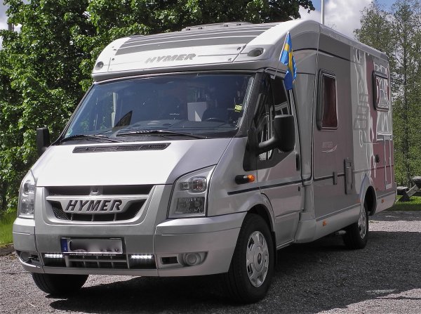

Hej !
Har en annan placering. DRL från Biltema. Besiktigade för ett par veckor sedan. Besiktningsmannen undrade "vad är det där för sorts lampor, de ger ju ingen ljusbild alls". Jag förklarade vad DRL var för något, han verkade inte ha en aning. Det ledde inte till ngn plump i protokollet. Bilden togs den 6:e juni, därav flaggan.
http://www.husbilsklubben.se/forums/attachment.php?attachmentid=61430&stc=1&d=1349477466

Sv: DRL Day Running Light - igen!
Snyggt Harry! Bengt-Åke har precis samma som Biltemas. Jag köpte dem först, men jag tyckte inte de blev bra i fronten på min bil, så nu funkar de som väldigt bra backlampor!
Beng-Åke har också en modell som inte är fullt så breda som Biltemas, de är nog mer lättplacerade. Särskilt på Fiat Ducato före 2007.
