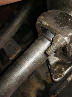

Ja det är inget problem alls att byta bara stödlagret. Bilden på mina drivaxlar är efter renovering och genomgång, med bl. a. ett nytt stödlager monterat.
Lagret är ett helt vanligt kullager 2RS (grön pil på bilden). Det du behöver är en ny spännring (lila pil på bilden) som håller fast det, för den gamla måste man slipa/skära av för att få bort den och sedan sitter inte lagret hårt alls.
Den finns att köpa bl.a.hos Axel Augustin i Tyskland och skall värmas rejält och slås dit snabbt med en lång rörbit innan den krymper fast för att hålla lagret rejält. Den går även att svarva till själv om man har möjlighet, ca. 0,15mm mindre hål än axelns diameter.
Om du vill komma åt lite smidigare lossar du bara inre drivknutens damask för det är bara den som håller samman knuten.
