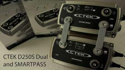

En grej som troligen skulle funka bra för dig vore nog nog en Ctek 250dual ev. tillsammans med en smartpass.
Du har kanske läst om en sådan.
På ingångsanslutningarna kan man koppla in generatorladdningen, solcellen direkt utan egen regulator och ev. annan 12V matning.
På utgången får man intelligent samlad laddning direkt till bobatterierna.
När bilen är avstängd så funkar Ctek'en även som skiljerelä och styr även över lite laddström från solcellen till startbatteriet om allt är rätt kopplat.

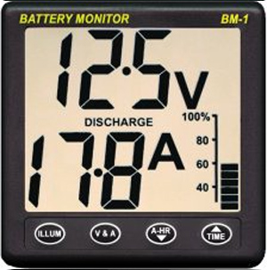

För att du skall kunna hålla ordning på förbrukning och laddning m.m. så skulle man kunna föreslå en mätare som mäter och håller reda på batteriet och vad som går in och ut ur det. På det sättet vet man med rätt stor säkerhet hur man ligger till i batteribanken och om man kanske behöver snåla lite extra på strömmen ibland.
Om du inte har någon mätare och lite dålig koll på batteribanken samt skulle vilja veta och maxa laddningen så skulle jag nog vilja föreslå att du skaffar en bra mätare som håller koll på laddning och förbrukning av batteribanken.
Det finns många att välja på men en vanlig som funnits länge är NASA BM1 som man matar in lite uppgifter i och som kopplas in så den mäter allt som går in och ut ur batteriet. Man kan säga att den mäter det mesta som är intressant att veta om batterierna när man är ute och åker och dessutom kanske har lite dåliga laddningsmöjligheter.
Här har de en adress till en båtfirma som har skapligt pris på den.
Marinwebben.se - NASA BM-1 Batterimonitor
Du bör nog också fundera över en Cetek 250dual som rätt inkopplad också hjälper till rätt mycket med sina funktioner.
Jag nämnde också Ctek Smartpass som är ett kompliment till 250dual.
En 250dual släpper bara genom max ca. 20Amp. laddning till batterierna, om man kopplar till en Smartpass så laddas batterierna med allt som generatorn kan ge i Amp. tills batterierna bara tar mot mindre än 20Amp. Då tar 250dual över och smartladdar resten av laddströmmen som skall in i batterierna.
Tackar! En sådan mätare ska jag absolut införskaffa. Jag ska även kika lite närmare på både 250 dual och Smartpass. Tackar för rekomendationerna.
