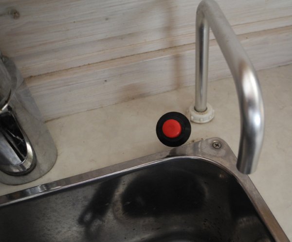

Jag har en kylbox i bilen där jag har placerat två st. 2,5-litersdunkar för dricksvatten. En slang går via en enkel pump till en armatur vid diskbänken. Trycker jag på den röda knappen så kommer det fram kylskåpskallt vatten! Fiffigt, va?
Detta har fungerat glimrande tills idag. För första gången fyllde jag dunkarna med kolsyrat vatten av misstag. Inga läckor någonstans, pumpen fungerar!
Kan kolsyran i vattnet vara orsaken till problemet? Kan det vara så att antingen pumpen eller backventilen i dunken inte klarar att hantera kolsyran? Någon som vet?
