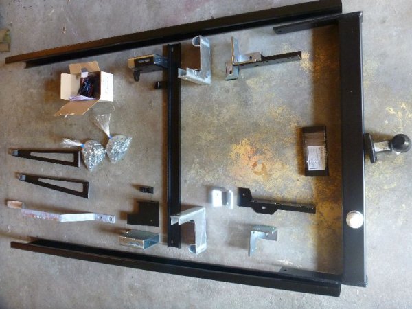

Jag plockade dit en krok på vår bil
http://www.husbilsklubben.se/forums/t71911/
Nu vet jag inte hur din bil ser ut under på vår var spill tanken (gråvatten)
i vägen så jag fick gå under den eller plocka ner hela bakre delen av bilen
med fjäderblad och allt. Det hade jag inget garage för så jag byggde på mitt
sätt. Blev godkänt kört så sedan 2013.
Du kan nog svets ihop det mesta själv köp bara den bakre delen på bilden,
för att få alla papper.
Du har förborrade ställen på Fiaten att sätta fast den anordningen du bygger.
Jag byggde i trä först för att jag var så osäker för att få rätt avstånd på allt.
