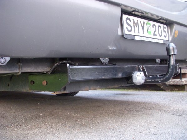

Nu är det klart!
Draget, som jag själv tillverkat, är monterat och besiktat.
Letade reda på en installationsanvisning från AlKo som jag utgick ifrån:
AL-KO Kober
Åkte upp till ortens bilskrot och lånade med kulan från draget till en Volvo 850.
Åkte därefter till Bilprovningen och rådfrågade platschefen som tyckte att den av mig föreslagna fyrkantprofilen på 60x60x5 var lite klen. Alltså utgick jag från 70x70x5.
Använde mig av 10mm plåt till infästningsjärn och förstärkningsplåtar på insidan av AlKo-ramen. Likaså 10 mm till att fästa Volvo-kroken i.
Sedan var det bara att beställa besiktning och hoppas på det bästa.
Inga problem med att få det igenom med en släpvagnsvikt på 1500 kg.
Ingen ny vikt på bilen men ett nytt längdmått - 6,70m.
    1,4 MB · Visningar: 56
Sv: Drag montering?
LasseF.
Snyggt jobb, smidig konstruktion,Tack för tipset. Kanske gör ett lika dant. Var inte bilprovningen intresserad av att ha med godkännandeplåten från det drag kroken kommer från?
/Lars
Sv: Drag montering?
När jag var till Bilprovningen och frågade om det dög satt Volvo/Brinks klisterlapp på dragkulans hals med 1600 kg släpvagnsvikt. Men när jag besiktade hade jag tagit bort den lappen.
Besiktniningsmannen var bara nyfiken från vilken bil draget kom och kommenterade det med " Ja då är det väl 1800 kg på den då".
Brinks drag till 850 sedan är på 1600 kg och till 850 Kombi på 1800 kg.
Jag fick ge 500:- för dragkulan och 220:- för fyrkantprofilen så det blev lite billigare än att köpa färdigt.
