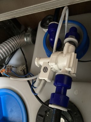

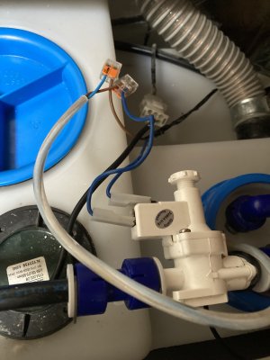

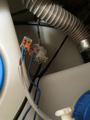

Någon som vet hur elsladdarna ska kopplas in på en dränkpump?
På min bil var det kopplat brun till brun och blå till blå men verkstaden som montera dit en ny sa att jag hade felkopplat och dom satte ihop blå/brun men den går på hela tiden och det hjälper inte att justera på ”luftskruven”.
På You tube ser det ut dom det ska vara blå/blå och brun/brun - men inte kan väl en auktoriserad FIAT ha fel!

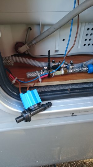

Sådan här separat tryckvattenbrytare har jag bakom diskmaskinen.
Den är original ihop med dränkpump som ger 1,4bar.
Sen kan jag välja ifall kranarna eller trycket ska starta pumpen med en liten brytare till den.

Ja 1,4bar ska räcka.
Jag fick problem med lågt tryck för några år sedan, trodde då att dränkpumpen gett upp. Bytte då till en tryckpump, men trycket blev inte bättre, fann till slut en defekt backventil som hade ett returflöde till tanken, byte till ny backventil och trycket var återställt. Har dock behållit tryckpumpen, men den får tillslag från blandarna, jag vill ha det så, behöver jag tryckstyrt så ställer jag om brytaren ovan, som då bypassar microbrytarna i blandarna samt kopplar in tryckackumulatorn som sitter efter vattentryckbrytaren.

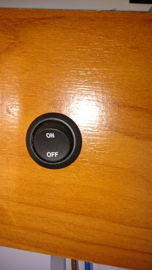

Tänk vad som händer när bilen vandrar vidare till nästa ägare och man funderar på vad strömbrytaren är till för. Sen blir det en lång tråd med mycket funderingar varav ingen är rätt.
Hehe... Jag märkte upp brytaren för flera år sedan, det var en gammal bild ovan.
Men det är vanligt med omärkta strömbrytare i husbilar, kryllar av sådana trådar här.
