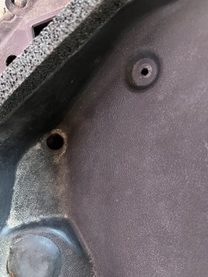

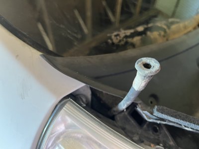

Hej. Jag har rivit ner plastsköldarna som skall fånga upp vatten från vindrutan på vår halvintegrerade Adria Coral. På dessa plastsjok sitter ju små dräneringstrattar som leder bort vatten ner i en slang åt hjulhuset till. En av dessa är trasig och jag letar efter alternativ som passar. Hålet är 10mm, slangen cirka 7mm i omkrets. Alla tips emottages med tacksamhet. Har kollat Biltema och Jula, där finns genomföringar som tyvärr är för stora.

Hej jag borrade upp hålen och satte dit stödhylsor som man sätter i mjuka kopparrör och bytte till halvtumsslang för att få bättre dränering
Detta var en lösning helt i min smak! Tack Kenneth Göteborg! Hittade 2 st 15 mm hylsor här hemma och tror att även hålet på förarsidan där det är trångt om utrymme, går att borra upp en smula. Skall bara dubbelkolla att det finns utrymme under kåpan.

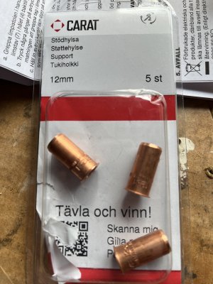

Jag kommer att göra en ny tråd med hela processen när jag är klar och det förhoppningsvis är tätt! Hylsan som jag (idag i alla fall) tror att jag kommer att använda finns på Biltema. Jag skall bara försäkra mig om att den får plats.
Stödhylsor för PEX-rör, 12 mm, 5st.

Köp inte den hylsan jag nämnde i inlågg 8, den kändes alldeles för liten i butiken. Kommer en ny tråd snart....
Jag använde inte heller den hylsan utan snarare stödhylsa 84-455 köpte inte på biltema men den modellen skickar du mig telefonnr så kan ja skicka bild på höger o vänster sida

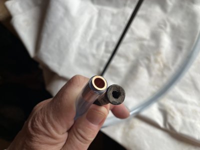

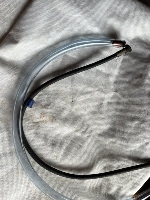

Kort summering, den mörka slangen är Fiat original. 5 mm innerdiameter. Den andra är dränage modell ”Kenneth”, innerdiameter 10 mm. Även bild på hylsorna från Jula som jag använde.
