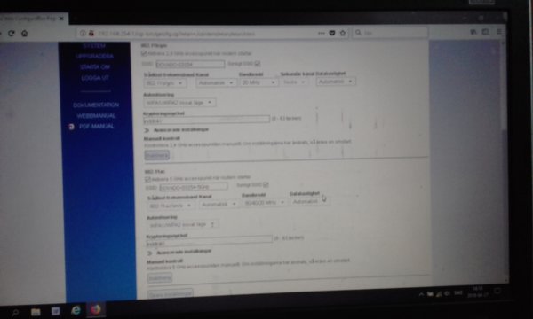

Har du sjekket i menysystemet i routeren om den har slått av 2.4 wifi, de fleste dual band routers har en enable/disable hake for hvert av båndene. Den kan og ha slått på invisible modus slik at en som har rett SSID kan kontakte den men ingen ser at den er der. Det er de enkleste feil å rette, etter det blir det fort hardvare problemer - og her er brudd på antennekobling den mest normale. Kontakten på den tynne koaks kabelen mellom antenne og kort hender den løsner fra kortet, dimmensjonen er liten og kan være en utfordring.
Här kommer inställningar på routern. ..och som vi ser så verkar här allt vara ok...

Enligt dovado service så skulle jag kunna se 2.4GHz på mina enheter. ... syns den inte så är det fell på routern. .. när jag berättade att jag har denu i en husbil så sade de att då är den säkert isönder. .. jag undrade vad han menade med detta. .. I en husbil så skummpar det rejält och det håller den nog inte för :confused: så nu vet alla dovado ägare på hbk detta...

Tydligen har TUREN vänt nu när jag är tillbaka till Europa.... i morse fick jag detta mail från Dovado.... Men nu sitter jag där med två nya enheter :swoon:o_O Den ena är fortfarande hos min dotter i Sverige..
Hej,
Det är faktiskt ett känt problem vi har sett på vissa TINY AC tillverkade kring den tillverkningsvecka du har på din så vi kan göra som så att jag skickar en ny till dig om jag får din adress.
