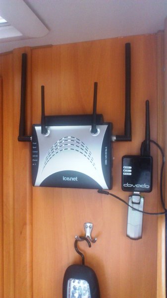

Jag har en 7 port hub med egen 5 volt tilsammans med en tillsvarande MBB router som Dovado Tiny - funker perfekt men ingen antenn.(Abeo)
Värje sin sladd fron laptoppen USB och netkabel (funker bäst) men kann funka sladdlöst.
Men 5 volt < 1 A till värje - router och hub. ( biltema 2 x 1 A )
Nu använder jag samme system i det fasta hus, men har liten probem med WiFi-räkkvid för min nya smartphone det blir endast 25 meter och grundstycket är 50 meter.
Jag har köpt en repeater - inte mycket mer 35 meter i allt om alt går bra :(
Hur lang WiFi-räkvidd för Dovado Tiny ?
Om den har en bra antenn kanske mer 50 meter ?? - da få jag köpe en mer MBB router. :)
