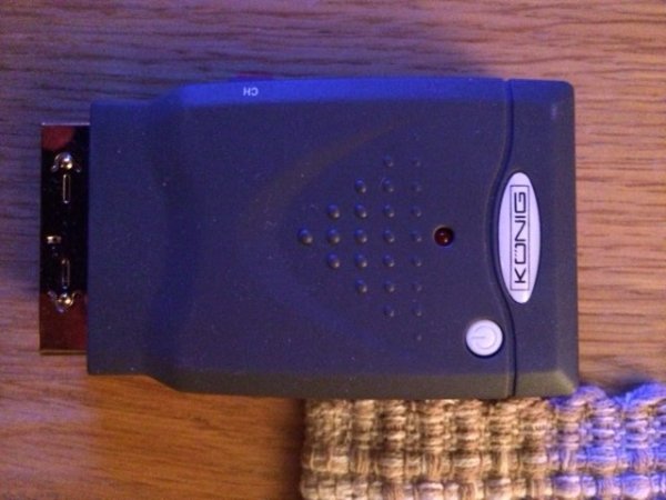

Hittade lösningen själv.
Denna makapär störde ut hela trådlösa nätverket.
Är en trådlös mojäng som sänder bild och ljud
mellan 2 tv-apparater inköpt i samma veva som det
trådlösa nätetslutade funka.
VARNING köp inte denna om ni också ha Wifi hemma.

En kan få det til å fungere om en ikke velger auto kanal på wifi routeren, men velger en som har en frekvens lengst mulig vekk fra av-utstyret - frekvensen bør stå skrevet på boksene. Det er 13 distinkte kanaler i 2,4 MHz området for wifi og annet utstyr. Analogt utstyr blokkerer sin kanal, digitalt utstyr forstyrrer hverandre om de er på samme kanal.

Det finns en bra app, "wifi Analyzer" på market, som är gratis och som visar vad olika enheter ligger på för frekvens. Har man den så kan man ändra sina egna om det är flera som ligger på samma frekvens.

Jag ska testa o ställa om kanalerna sen o se om det funkar bättre.
Nu e jag bara glad att Wifi funkar.
TACK
