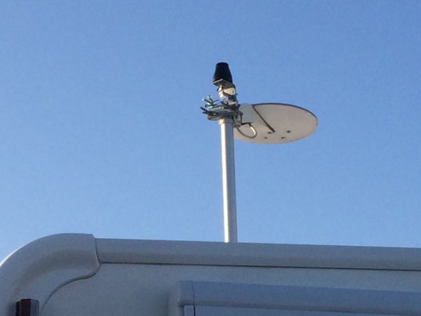

Jag använde Dovado TINY AC nått år, och försökte få in wifi via diverse externa antenner. Fungerade inte jättebra...
Jag skaffade en accesspunkt, Nanostation m2 (som även Göran N gjort), och det blev helt annat resultat.
Nanostation är en accesspunkt med inbyggda antenner som drivs med POE (ström via nätverkskabel). Eftersom antenn och accesspunkt sitter på taket så får man inga förluster i antennkabel.

Har lest ditt forslag med interesse, men tror nok at det blir litt for komplisert løsning. Men jeg ser at det vil gi bedre løsning enn hva som var utgangspunktet. Vi er også opptatt at vi må ha ekstern antenne for 4G når det ikke er wifi dekning. Sist sommer brukte vi nok 40 % wifi og 60 % 4G. Så derfor ønsker vi en antenne som kan dekke begge deler.
Vi sliter også litt med å få montert et rør pga plassering som går gjennom taket for å kunne dreie på en slik antenne.
