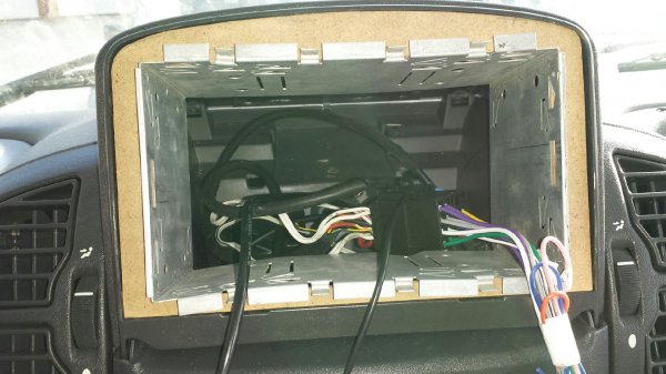

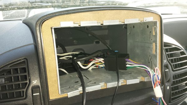

Jag tänkte dela med mig hur jag gjorde för att installera en Double Din stereo i min husbil.
en Fiat Ducato 244 från 2004
Köpte en konsol med artikelnr 735 305 823 hos fiat. (dyrt ca 1000kr)
sedan ampassade frånten med hjälp ut av en såg och så ser det ut.
Man kan använda en skiva av plast eller annat material enligt önskemål. Den kan man färga efteråt.
Hoppas att det hjälper någon
